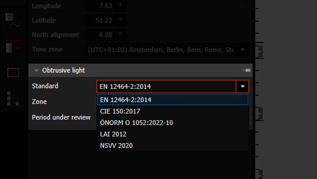

Der Vergleich deiner Ergebnisse mit dem Maximalwert dieser Normen wird dir jetzt direkt übersichtlich angezeigt:
  • EN 12464-2:2014
  • CIE 150:2017
  • ÖNORM O 1052:2022
  • LAI 2012

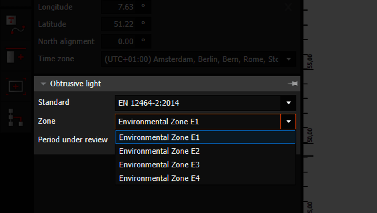

Berücksichtigung von Umweltzonen
Die Umweltzonen klassifizieren Gebiete nach ihrer Empfindlichkeit gegenüber Lichtimmissionen und dienen als Grundlage für Grenzwerte in der Lichtplanung und sind Teil der oben genannten Normen. Du kannst diese Zonen mit der kommenden Version in DIALux auswählen, um die Berechnung an die spezifischen Vorgaben anzupassen.

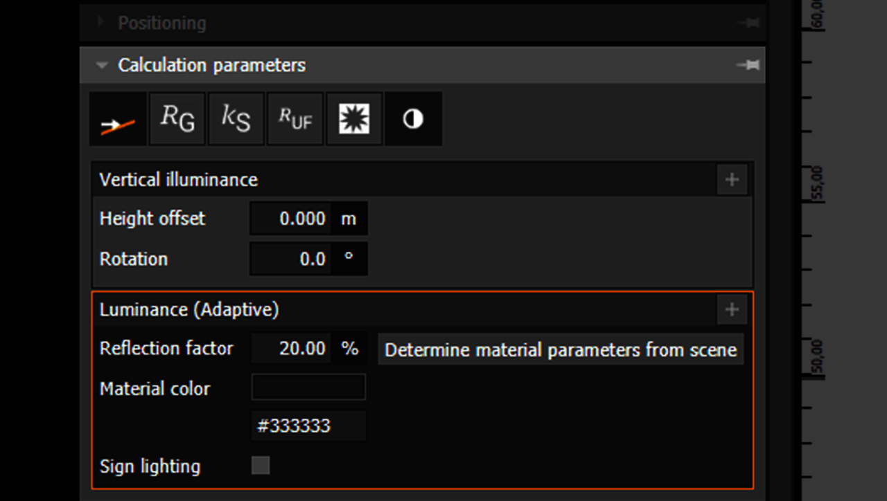

Vertikale Beleuchtungsstärke und Leuchtdichte können jetzt im Tool zur Identifikation von Lichtimmissionen spezifisch analysiert werden, auch dies wird in den oben genannten Normen als Grundlage für den Nachweis von Störlicht gefordert.

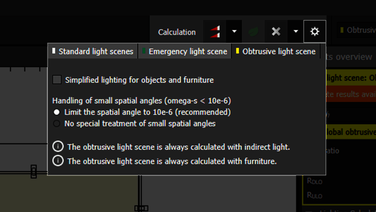

Zudem gibt es in den Berechnungsoptionen jetzt eine separate Einstellung für die Störlichtberechnung, wie beispielsweise die vereinfachte Beleuchtung für Möbel und Objekte, bieten dir zudem die notwendige Flexibilität, um die Berechnungszeit spezifisch anzupassen.

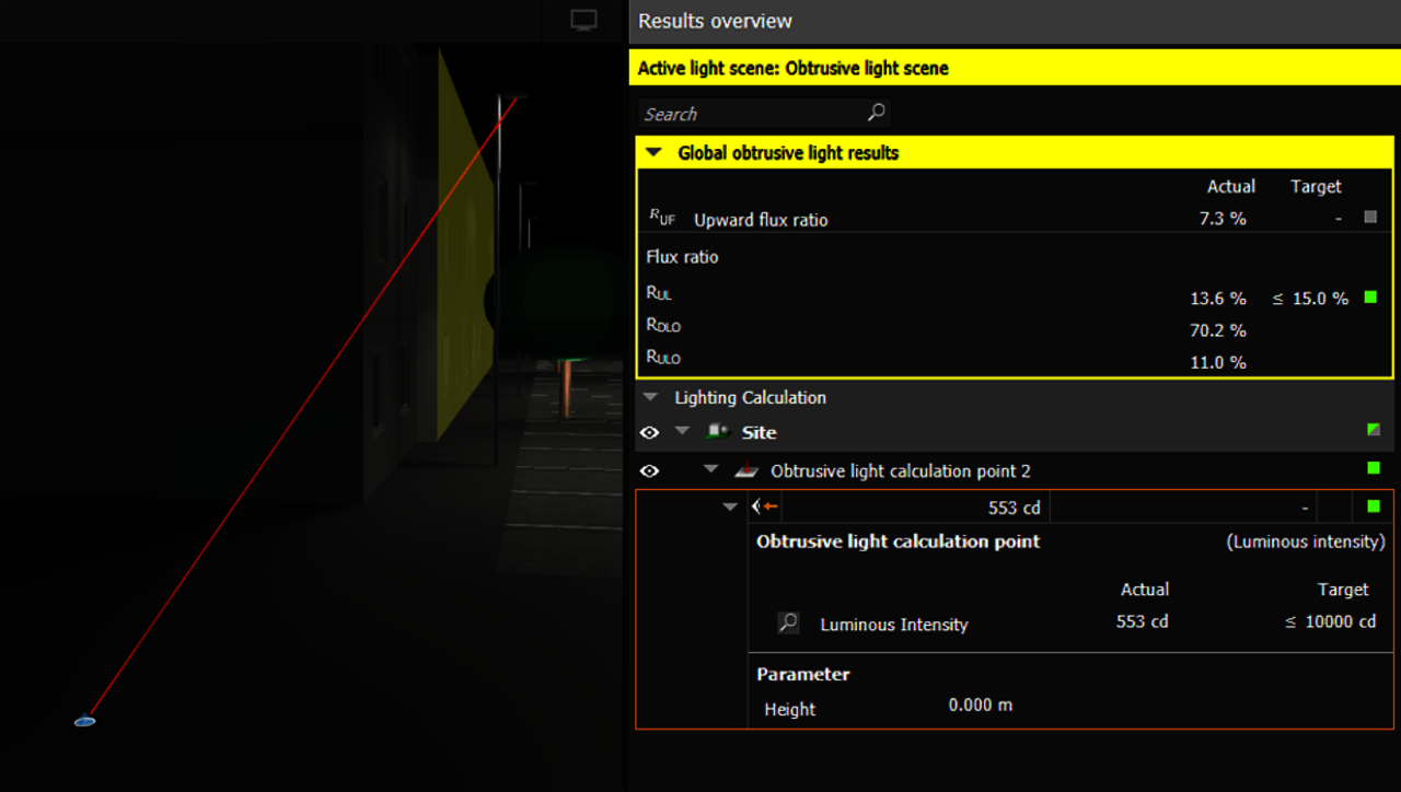

Die neue Version unterstützt dich dabei, potenzielle Störlichtquellen genauer zu analysieren. Wie beispielsweise durch die Identifikation von Maximalwerten in der CAD. Das Beste daran, diese Funktion wird sich nicht nur auf die Ermittlung von Lichtimmissionen beschränken, sondern wird nun bei all deinen Berechnungen in DIALux angezeigt.
Kritische Leuchten werden zudem direkt in der CAD hervorgehoben, um Problemstellen schnell zu erkennen. Dies gilt für Lichtstärken und den ks- Wert. So bekommst du direkt einen Überblick darüber, an welchen Stellen du in der Planung noch Veränderungen vornehmen musst.
