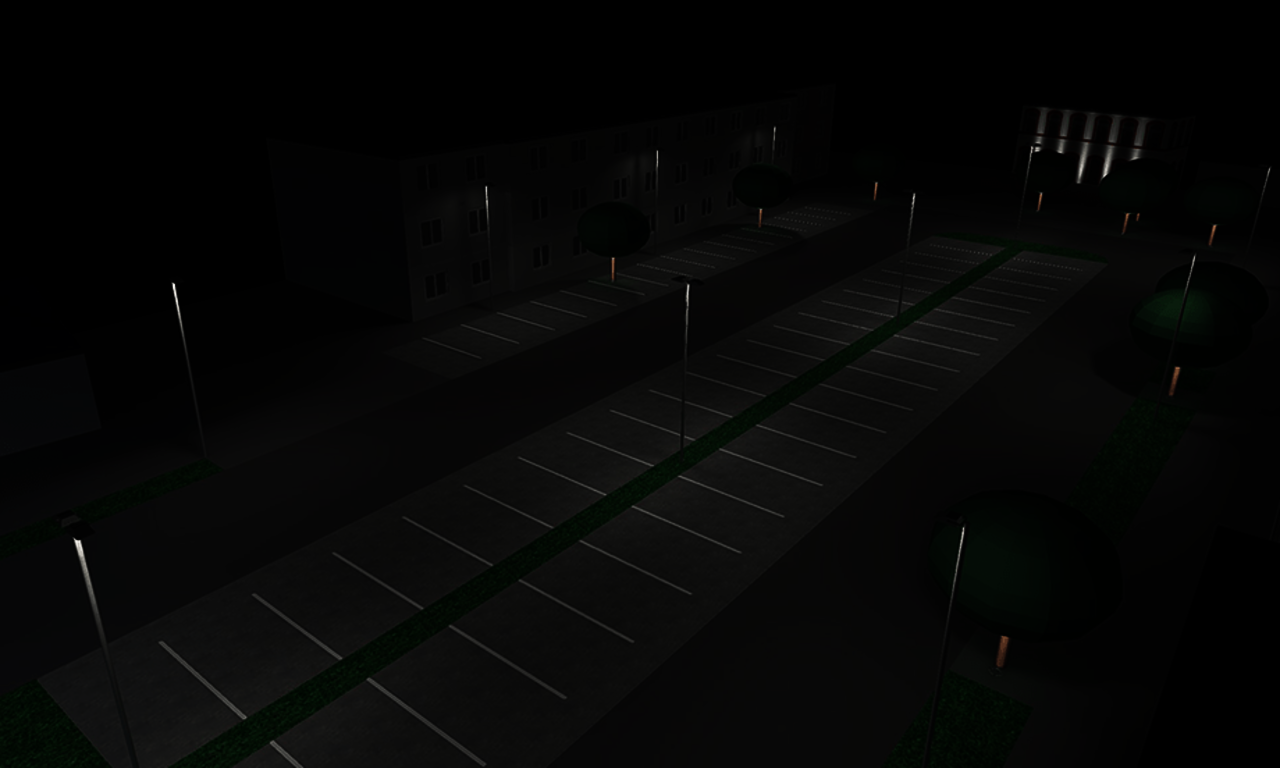

Mit der kommenden DIALux evo 13 Version können Lichtplanende diese Grenzwerte kostenlos überprüfen und geltende Normen einhalten. Für unseren ersten Entwicklungsschritt haben wir folgende Normen berücksichtigt:
- CIE150:2017
- EN 12464-2:2014
- LAI:2012
- ÖNORM O 1052:2022
