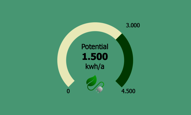

Der Tacho soll dir dabei helfen, zu entscheiden, ob es sich lohnt, dich mit der Frage etwas eingehender zu beschäftigen. Hierfür haben wir ein neues Tool für dich gebaut. Du platzierst in deinem DIALux Projekt einen Sensor im Raum, stellst ein, wie der Raum genutzt werden soll und legst fest, welche Leuchten von der Regelung gegebenenfalls ausgeschlossen werden sollen – und schon kann es losgehen!

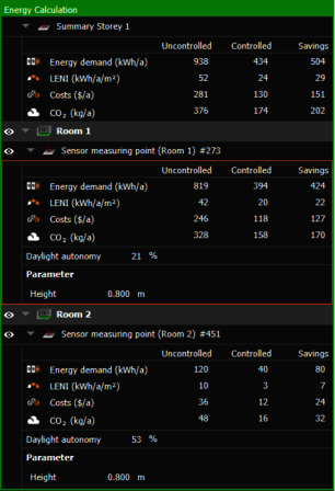

Für jede Stunde und jeden Tag eines Jahres wird quasi nebenbei das Tageslicht ermittelt, das durch die Fenster einfällt und berechnet, wie viel Kunstlicht jeweils noch hinzugeregelt werden muss, um die erforderliche Beleuchtungsstärke zu erreichen. Das Ergebnis zeigt dir dann, wie viel Energie, CO2 und Geld du pro Jahr einsparen wirst, wenn du eine Regelung einplanst.

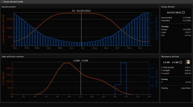

Interaktive Grafiken machen das Ergebnis darüber hinaus plausibel und nachvollziehbar. Du kannst für jeden Tag des Jahres sehen, welches Tageslicht sich einstellen wird und wieviel Kunstlicht noch dazu geregelt werden muss.
