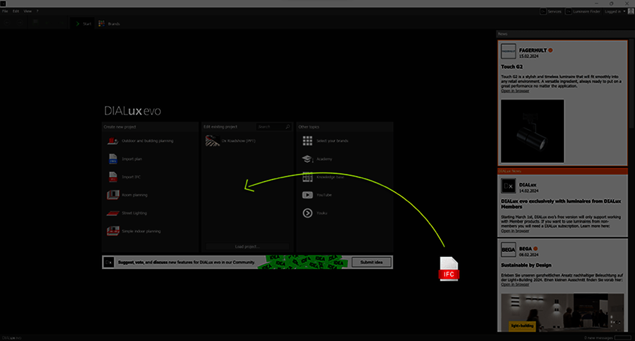

改进开放式 BIM
我们让您更轻松地使用 BIM。现在,您只需将 IFC 文件拖放到启动屏幕即可。
